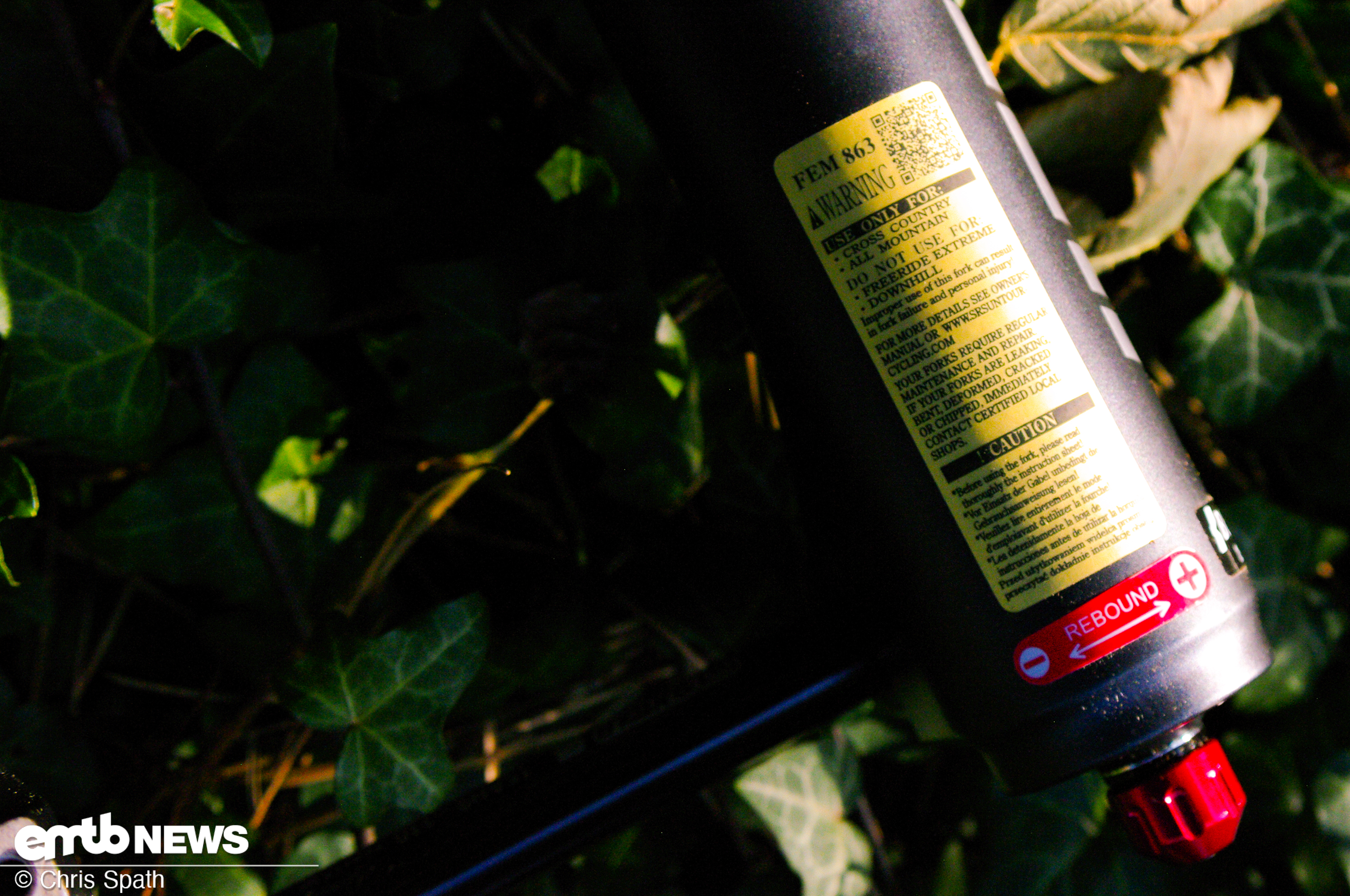

Gefahrenhinweise statt Setup-Empfehlung

Statt der empfohlenen 25–30 % arbeite ich eher im Bereich 20–25 % SAG, muss dann aber auch Volumenspacer entfernen
Die SR Suntour Durolux 38 Evo X arbeitet eher dynamisch, mit wenig SAG, hoher Druckstufendämpfung und geringer Zugstufendämpfung

Gefahrenhinweise statt Setup-Empfehlung im Album SR Suntour Durolux 38 Test
