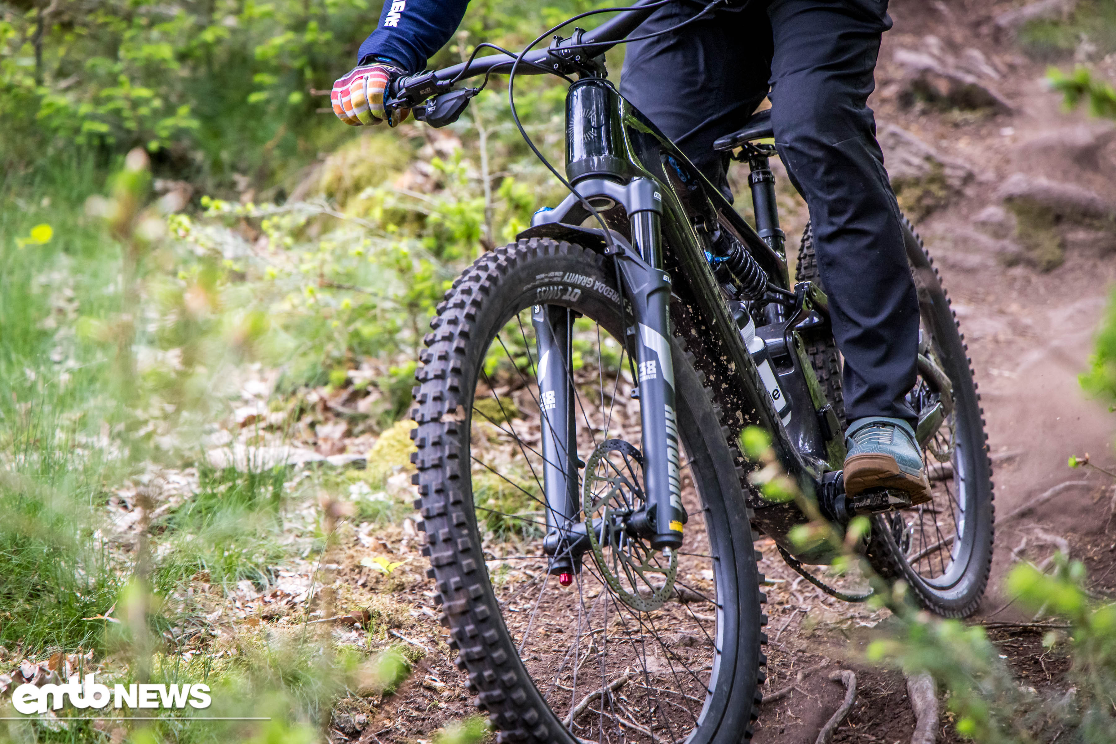

Die SR Suntour Durolux 38 Evo X arbeitet eher dynamisch, mit wenig SAG, hoher Druckstufendämpfung und geringer Zugstufendämpfung

Im Grunde ist die SR Suntour Durolux 38 Evo X eine gute Gabel, die satt und feinfühlig arbeitet, ausreichend Kontrolle bietet und für Neulinge bis Fortgeschrittene eine sehr gute Wahl darstellt
Statt der empfohlenen 25–30 % arbeite ich eher im Bereich 20–25 % SAG, muss dann aber auch Volumenspacer entfernen

damit steht sie auf flachen Trails ausreichend hoch im Federweg, knickt aber bei über 25 % SAG im steilen Gelände deutlich weg.
