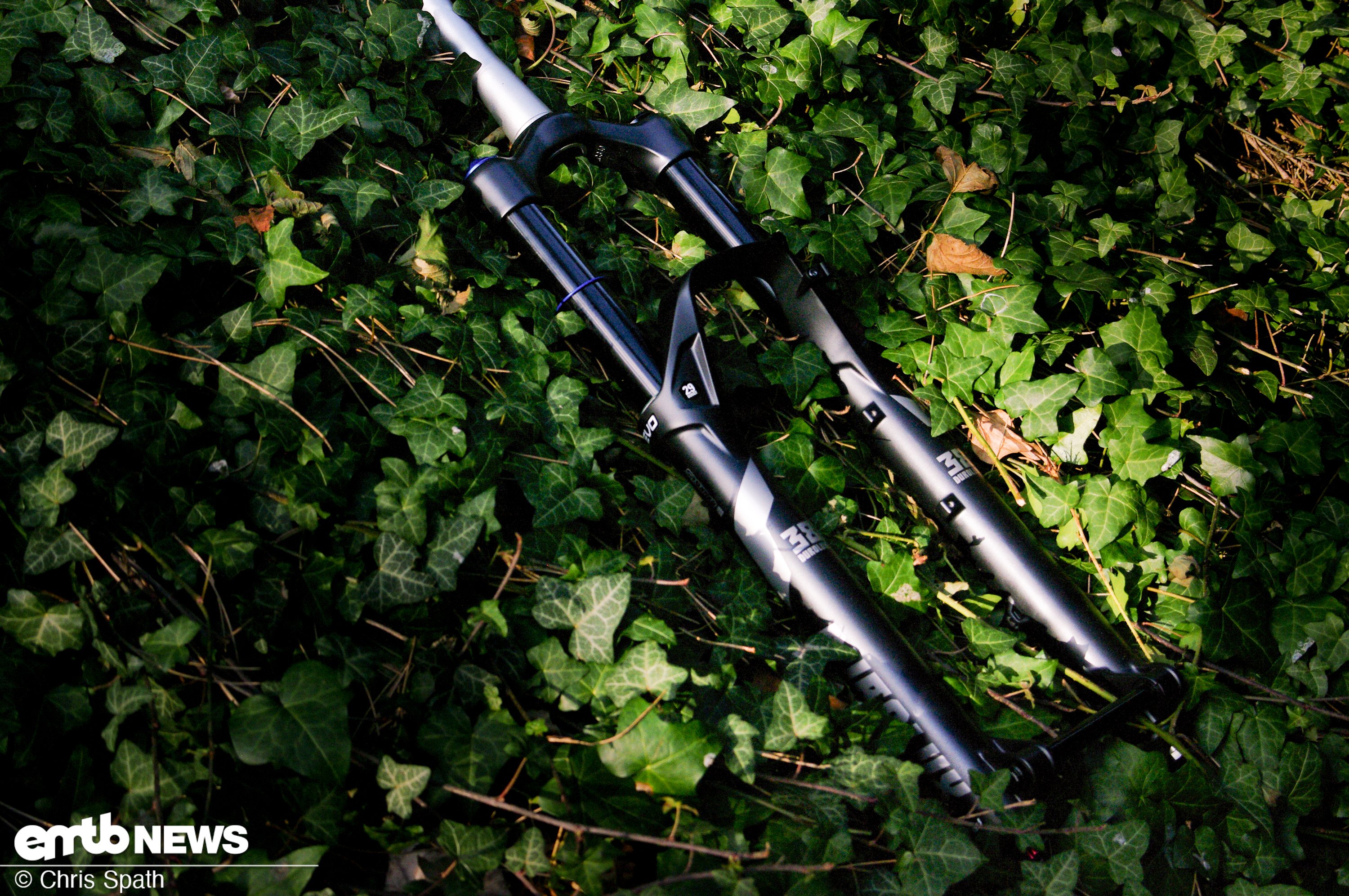

Im Grunde ist die SR Suntour Durolux 38 Evo X eine gute Gabel, die satt und feinfühlig arbeitet, ausreichend Kontrolle bietet und für Neulinge bis Fortgeschrittene eine sehr gute Wahl darstellt
Statt der empfohlenen 25–30 % arbeite ich eher im Bereich 20–25 % SAG, muss dann aber auch Volumenspacer entfernen
Die SR Suntour Durolux 38 Evo X arbeitet eher dynamisch, mit wenig SAG, hoher Druckstufendämpfung und geringer Zugstufendämpfung
Foto Chris-Spath Federgabeltest Suntour Durolux 38 00015
Gefahrenhinweise statt Setup-Empfehlung
Bremsen kann man mit der Durolux 38 Evo X ab 203 mm Scheibengröße
SR Suntour setzt auf einen federvorgespannten Trennkolben in der Dämpfunskartusche
Ein Schattendasein muss die SR Suntour Durolux 38 Evo X unserer Meinung nach nicht fristen.
Die Gabelkrone der E-Bike-Variante mit Namenszusatz "X" setzt auf eine Krone aus Vollmaterial
